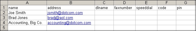

E-posta adresleri ver onay kutusunu işaretlediyseniz, bunu Excel’de açtığınızda dosyanız aşağıdakine benzer bir görünüme sahip olur:
Örnek verme dosyası

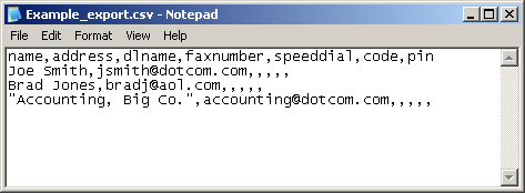

Not Defteri’nde açarsanız görünümü aşağıdakine benzer:
Örnek verme metin dosyası

E-posta adreslerini almak için örnek Excel dosyası
Not:  Dosyayı alacağınız aygıtta e-posta adres denetimi etkinse, e-posta adresi @ simgesini içermelidir.
Not:  "Ad" alanı yerine iki alan kullanma seçeneğiniz vardır: "ad" ve "soyadı".

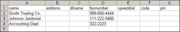

Faks numaralarını almak için örnek Excel dosyası
Not:  Faks numarası burada gösterilen şekilde boşluklu ya da boşluksuz yazılabilir. Numara ayrıca şu noktalama işaretlerini içerebilir:
