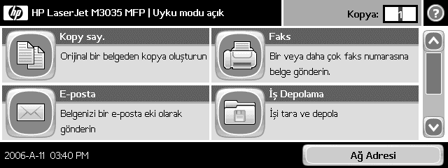

Giriş ekranı, kullanıcıların ilgili İşlevi temsil eden bir simgeye dokunarak kullanılabilir İşlevlerden birini seçtiği aygıt kontrol panelindeki açılış ekranıdır.
Giriş Ekranı Erişimi aşağıdaki durumları kolaylaştırmak için kullanılabilir:
Her İşlevi aynı Oturum Açma Yöntemi ile güvenli kılma. Yöneticiler Giriş Ekranı için bir Oturum Açma Yöntemi seçerek, tüm kullanıcıların Giriş Ekranını görüntülemeden önce oturum açmasını sağlamak yoluyla aygıtın her işlevini kolayca güvenli kılabilir.
