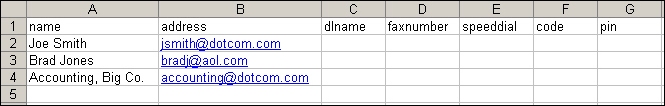

    Rubrikraden är helt enkelt den första raden i kalkylbladet eller filen. I Excel-filen nedan är t.ex. rubrikfilen kalkylbladets första rad.
    Exempel på Excel-fil

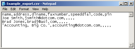

    I följande exempeltextfil är rubrikraden den första textraden.
    Exempeltextfil
  2. Efter rubrikraden lägger du till rader som innehåller varje adressbok eller användarpost. I avsnittet Obligatoriska fält och postbegränsningar nedan ser du vilka kolumner som krävs för varje typ av post.
    Du kan ha tomma kolumner så som visas i Excel-kalkylbladet i exemplet nedan. Om du skapar en importfil för text behöver du bara infoga ett komma för varje tomt fält, så som visas i exempeltextfilen nedan.
    Om data i fältet innehåller ett komma måste data i det fältet omges av citattecken, till exempel
    "Smith, Joe"
    Om du använder Excel för att skapa importfilen behöver du inte ange citattecken. Excel infogar dem automatiskt när filen konverteras till en .CSV-fil.

Om du har markerat kryssrutan Exportera e-postadresser kommer din exportfil likna exemplet nedan när du öppnar den i Excel:
Exempel på exportfil
Exportfilen liknar exemplet nedan när du öppnar den i Anteckningar:
Exempel på exporttextfil

Exempel på Excel-fil för import av e-postadresser
Obs! Om enheten du importerar till har e-postadresskontroll aktiverat måste e-postadressen innehålla @-symbolen.
Obs! I stället för fältet "name" kan du använda två fält: "first name" och "last name."

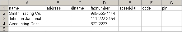

Exempel på Excel-fil för import av faxnummer
Obs! Faxnumret kan formateras som visas här, med eller utan mellanslag. Det kan även innehålla följande interpunktion:
komma eller mellanslag + - ( ) [ ] *.
