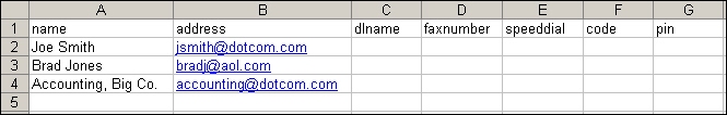

    Строка заголовка представляет собой первую строку таблицы или файла. Например, в приведенном примере файла Excel заголовком является строка 1 таблицы.
    Пример файла Excel

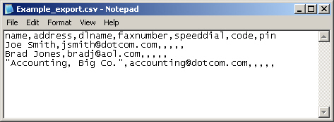

    В следующем примере текстового файла строкой заголовка является первая строка текста.
    Пример текстового файла

    Можно также оставлять некоторые столбцы пустыми, как показано ниже в примере с таблицей Excel. Если создается текстовый файл импорта, необходимо просто вставлять запятую для каждого пустого столбца, как показано ниже в примере текстового файла.

Пример файла экспорта
При открытии его в Notepad он будет выглядеть следующим образом:
Пример текстового файла экспорта
