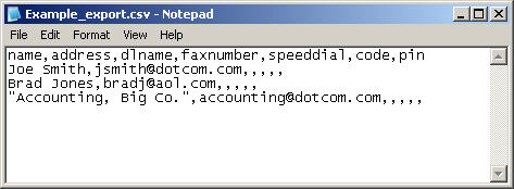

Ele será parecido com o seguinte, se abri-lo no Notepad:
Exemplo de arquivo texto de exportação

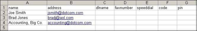

Exemplo de arquivo Excel para importação de endereços de e-mail
Nota: Se o dispositivo para onde você está importando tem a verificação de endereço de e-mail ativada, o endereço de e-mail deverá conter um símbolo @.
Nota: Em vez do campo "nome", você também pode utilizar dois campos: "nome" e "sobrenome".

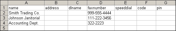

Exemplo de arquivo Excel para importação de números de fax
Nota: O número de fax pode ser formatado como mostrado aqui, ou com ou sem espaços. Ele também pode conter os seguintes sinais de pontuação:
