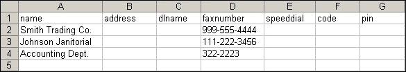

    Overskriftsraden er ganske enkelt den første raden i regnearket eller filen. I Excel-fileksempelet nedenfor er for eksempel overskriftsraden i rad 1 i regnearket.
    Excel-fileksempel

  2. Etter overskriftsraden legger du til rader som inneholder hver adresseliste- eller brukerpost. Se delen Nødvendige data og begrensninger for poster nedenfor for å finne ut hvilke kolonner som kreves for hver type post.
    Du kan ha tomme kolonner, som vist i Excel-regnearket nedenfor. Hvis du oppretter en tekstimportfil, trenger du bare å sette inn et komma for hvert tomme felt, som vist i tekstfileksempelet nedenfor.

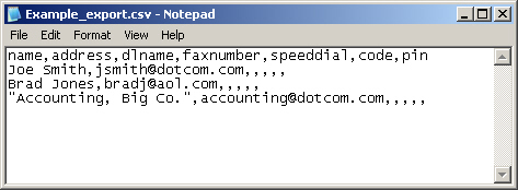

Du kan åpne eksportfilen i et regnearkprogram som Microsoft Excel eller i et tekstprogram som Notisblokk.
Hvis du merket av i avmerkingsboksen Eksporter e-postadresser, vil eksportfilen se omtrent slik ut hvis du åpner den i Excel:
Eksempel på eksportfil
Den vil se slik ut hvis du åpner den i Notepad:
Eksempel på eksporttekstfil

Eksempel på Excel-fil for import av faksnumre
Merk: Faksnummeret kan formateres som vist her, eller uten mellomrom. Det kan også inneholde følgende tegn:
