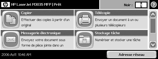

L’écran d’accueil désigne l’écran qui s’ouvre sur le panneau de commande du périphérique, lorsque les utilisateurs sélectionnent l’une des fonctions disponibles en appuyant sur une icône correspondant à cette fonction.
L’accès à l’écran d’accueil peut servir à réaliser les fonctions suivantes :
Sécuriser chaque fonction avec la même méthode d’authentification. En sélectionnant une méthode d'authentification pour l’écran d’accueil, les administrateurs peuvent sécuriser facilement chaque fonction du périphérique, étant donné que tous les utilisateurs doivent s’authentifier pour pouvoir consulter l’écran d’accueil.
