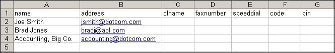

    Nota: El campo de dirección también puede llamarse "Correo electr." o "Dirección de correo electrónico". El campo de número de fax también puede llamarse "Fsx del trabajo" o "Fax particular".
    La fila de encabezado es la primera fila de la hoja de cálculo o archivo. Por ejemplo, en el archivo de Excel de muestra que aparece más adelante, el archivo de encabezado es la fila 1 de la hoja de cálculo.
    Ejemplo de archivo de Excel

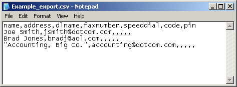

Ejemplo de archivo de exportación
Tendrá el siguiente aspecto si lo abre en Notepad:
Ejemplo de archivo de texto de exportación

Ejemplo de archivo de Excel para importar las direcciones de correo electrónico
Nota: Si el dispositivo que está importando tiene una verificación de dirección de correo electrónico activada, la dirección de correo electrónico debe contener el símbolo @.
Nota: En lugar del campo "nombre", también tiene la opción de usar dos campos: "nombre" y "apellido".

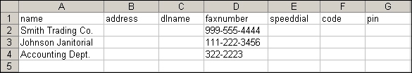

Ejemplo de un archivo de Excel para importar números de fax
Nota: Se puede dar el formato que se muestra aquí al número de fax, o bien puede tener espacios o no. También puede tener los siguientes signos de puntuación:
