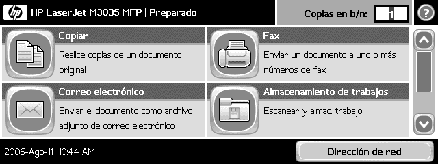

Los administradores pueden seleccionar los métodos de inicio de sesión para:
La pantalla de Inicio es la pantalla inicial del panel de control del dispositivo, donde los usuarios seleccionan una de las funciones disponibles al tocar un icono que representa dicha función.
Al requerir el inicio de sesión para el acceso a la pantalla de Inicio, puede simplificar las siguientes situaciones:
Protección de todas las funciones con el mismo método de inicio de sesión. Al seleccionar un método de inicio de sesión para la pantalla de Inicio, los administradores pueden proteger fácilmente las funciones del dispositivo, ya que todos los usuarios deben iniciar la sesión antes de poder ver la pantalla de Inicio.
