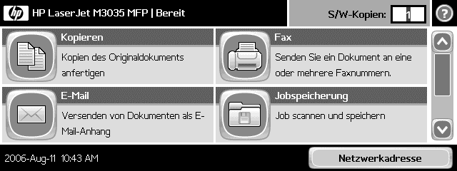

Der Home-Bildschirm ist der Eröffnungsbildschirm des Gerätebedienfelds, auf dem der Benutzer eine der verfügbaren Funktionen auswählt, indem er das entsprechende Symbol berührt.
Der Zugriff auf den Home-Bildschirm eignet sich für folgende Situationen:
Absicherung aller Funktionen über dieselbe Anmeldemethode. Durch das Auswählen einer Anmeldemethode für den Home-Bildschirm können Administratoren mühelos jede Gerätefunktion absichern, da sich alle Benutzer anmelden müssen, bevor sie auf den Home-Bildschirm zugreifen können.
