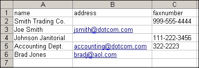

    Kolonneoverskriften er ganske enkelt den første række i regnearket eller filen. I eksemplet på Excel-fil nedenfor er overskriftsfilen f.eks. Række 1 i regnearket.
    Eksempel på Excel-fil

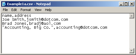

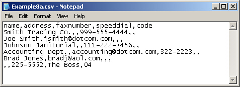

  2. Efter kolonneoverskriften tilføjes rækker, der indeholder alle adressekartoteker eller brugerposter. I afsnittet Påkrævede data- og postgrænser kan du se, hvilke kolonner der kræves for de enkelte posttyper.

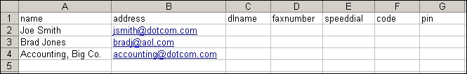

    Du kan have tomme kolonner som vist i eksemplet på Excel-regneark nedenfor. Hvis du opretter en tekstimportfil, skal du blot indsætte et komma for hvert tomt felt som vist i eksempeltekstfilen nedenfor.
    Hvis oplysningerne i feltet f.eks. indeholder et komma, skal oplysningerne i det pågældende felt omsluttes af anførselstegn.
    "Smith, Jens"
    Hvis du bruger Excel til at oprette importfilen, behøver du ikke tilføje anførselstegn. Excel indsætter dem automatisk, når filen konverteres til en .CSV-fil.

Hvis du har markeret afkrydsningsfeltet Eksporter e-mail-adresser, ser eksportfilen nogenlunde således ud, hvis du åbner den i Excel:
Eksempel på eksportfil

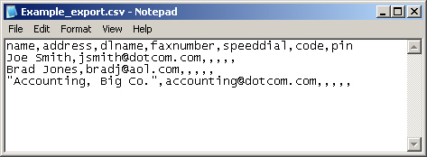

Filen ser således ud, hvis du åbner den i Notesblok:
Eksempel på eksporttekstfil

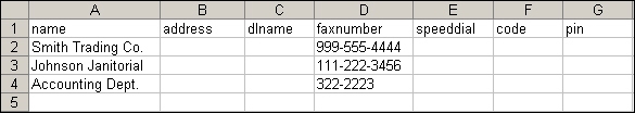

Hvis du har markeret Eksporter faxadresser, ser eksportfilen nogenlunde således ud:

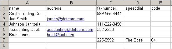

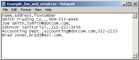

Eksempel på Excel-fil til import af faxnumre og e-mail-adresser i den samme fil
Bemærk! Hvis du importerer både en e-mail-adresse og et faxnummer for den samme person eller det samme firma, kan du kombinere dem i én post som vist ovenfor med posten "Regnskabsafd." eller importere dem som separate poster: én for e-mail-adressen og én for faxnummeret.

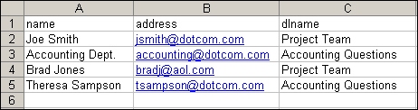

Eksempel på Excel-fil til import af e-mail-distributionslister
Bemærk! Navnet på distributionslisten kan indeholde en hvilken som helst kombination af bogstaver, tal og skilletegn.
Bemærk! Distributionslister kan indeholde op til 2.000 e-mail-adresser. Hver e-mail-adresse skal tilføjes i en særskilt post.

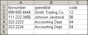

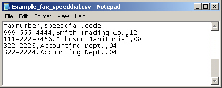

Eksempel på Excel-fil til import af faxkortnumre
Bemærk! Feltet "speeddial" kan indeholde en hvilken som helst kombination af bogstaver, tal og skilletegn. Feltet "code" indeholder kortnummerkoden (et et- eller tocifret tal mellem 0 og 99).
Bemærk! Kortnumre kan indeholde op til 100 faxnumre, der er knyttet til en enkelt kortnummerkode. Hvert faxnummer skal tilføjes i en særskilt post.

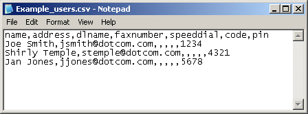

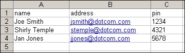

Eksempel på Excel-fil til import af brugerposter
Bemærk! "pin" skal være en numerisk værdi, der er 4-8 cifre lang.

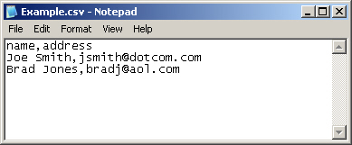

Eksempel på tekstfil til import af e-mail-adresser
Bemærk! Hvis et felt indeholder et komma, skal feltets indhold omsluttes af anførselstegn som vist ovenfor.
Bemærk! Hvis den enhed, du importerer til, har kontrol af e-mail-adresser aktiveret, skal e-mail-adressen indeholde et @-symbol.
Bemærk! I stedet for feltet "name" kan du bruge to felter: "first name" og "last name".

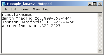

Eksempel på tekstfil til import af faxnumre
Bemærk! Faxnummeret kan formateres som vist her eller med eller uden mellemrum. Det kan også indeholde følgende skilletegn:
mellemrum eller komma + - ( ) [ ] *
Eksempel på tekstfil til import af faxnumre og e-mail-adresser i den samme fil

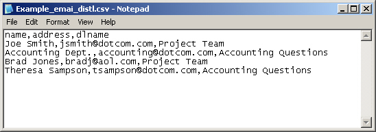

Eksempel på tekstfil til import af e-mail-distributionslister
Eksempel på tekstfil til import af faxkortnumre
