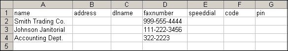

    Poznámka: Pole adresy se může nazývat také „E-mail“ nebo „E-mailová adresa“. Pole faxové_číslo se může nazývat také „Fax do práce“ nebo „Fax domů“.

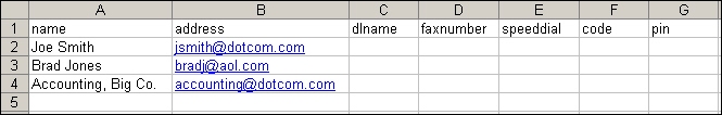

    Řádek záhlaví je jednoduše první řádek listu nebo souboru. Například v následujícím ukázkovém souboru aplikace Excel je řádek záhlaví Řádek 1 v listu.
    Příklad souboru aplikace Excel

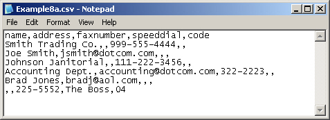

  2. Za řádek záhlaví přidejte řádky obsahující jednotlivé záznamy adresáře nebo záznamy uživatelů. V následující části Požadovaná omezení dat a záznamů najdete sloupce požadované u jednotlivých typů záznamů.
    Můžete nechat i prázdné sloupce, jak je znázorněno na následujícím obrázku s příkladem listu aplikace Excel. Pokud vytváříte textový soubor importu, je nutné pouze vložit čárku pro každé prázdné pole, jak je znázorněno v následujícím příkladu textového souboru.

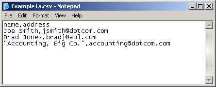

    Pokud data v poli obsahují čárku, musí být uzavřena do uvozovek, například
    "Novák, Jan"
    Jestliže k vytvoření souboru importu používáte aplikaci Excel, není nutné zadávat uvozovky. Aplikace Excel je vloží automaticky při převodu souboru na soubor ve formátu CSV.
    Poznámka: Další příklady souborů ve formátu CSV najdete v tématu Příklady formátů souborů importu.

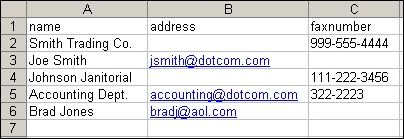

Formáty souborů aplikace Excel najdete v části Soubory aplikace Excel a formáty textových souborů najdete v části Textové soubory.
Příklad souboru aplikace Excel pro import e-mailových adres
Poznámka: Pokud je v zařízení, do kterého importujete, povolena kontrola e-mailových adres, musí e-mailová adresa obsahovat znak @.
Poznámka: Místo pole „jméno“ můžete použít dvě pole: „jméno“ a „příjmení“.
Příklad souboru aplikace Excel pro import faxových čísel
Poznámka: Faxové číslo může být formátováno způsobem uvedeným zde, s mezerami i bez mezer. Může také obsahovat následující znaky:

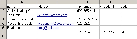

Příklad souboru aplikace Excel pro import faxových čísel a e-mailových adres současně
Poznámka: Pokud importujete e-mailovou adresu i faxové číslo pro stejnou osobu nebo firmu, můžete je zkombinovat do jednoho záznamu, jako v příkladu se záznamem „Účetní oddělení“, nebo je importovat jako samostatné záznamy: jeden pro e-mailovou adresu a jeden pro faxové číslo.

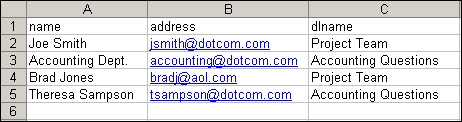

Příklad souboru aplikace Excel pro import distribučních seznamů
Poznámka: Název distribučního seznamu může obsahovat libovolnou kombinaci písmen, čísel a interpunkčních znamének.
Poznámka: Distribuční seznamy mohou obsahovat až 2 000 e-mailových adres. Každá e-mailová adresa musí být přidána v samostatném záznamu.

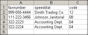

Příklad souboru aplikace Excel pro import rychlých voleb faxu
Poznámka: Pole rychlá_volba může obsahovat libovolnou kombinaci písmen, čísel a interpunkčních znamének. Pole kód obsahuje kód rychlé volby (jednociferné nebo dvouciferné číslo od 0 do 99).
Poznámka: Rychlé volby mohou obsahovat až 100 faxových čísel přidružených k jednomu kódu rychlé volby. Každé faxové číslo musí být přidáno v samostatném záznamu.

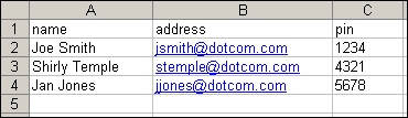

Příklad souboru aplikace Excel pro import záznamů uživatelů
Poznámka: Pin musí být číselná hodnota obsahující 4 až 8 číslic.
Textové soubory

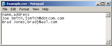

Příklad textového souboru pro import e-mailových adres
Poznámka: Pokud některé z polí obsahuje čárku, musí být obsah tohoto pole uzavřen do uvozovek, jak je znázorněno výše.

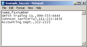

Příklad textového souboru pro import faxových čísel
Poznámka: Faxové číslo může být formátováno způsobem uvedeným zde, s mezerami i bez mezer. Může obsahovat také následující znaky:

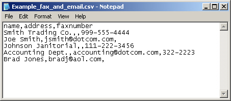

Příklad textového souboru pro import faxových čísel a e-mailových adres současně

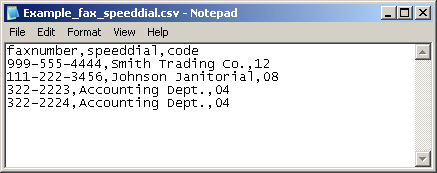

Příklad textového souboru pro import rychlých voleb faxu

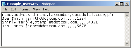

Příklad textového souboru pro import záznamů uživatelů
